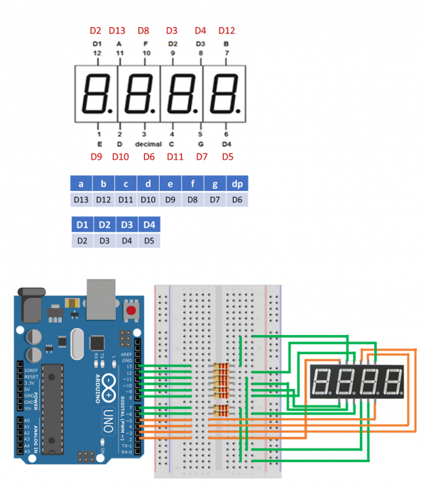

<* FND 4개 사용 *>
-FND 4개를 선택하여 숫자를 나타낸다
---- < FND 4개 숫자 지정하여 표시하는 소스 코드 > -----------------------------------------------------
/* 아두이노 핀과 FND 핀 연결 */
int FndA = 13;  //  13번 핀과 7세그먼트의 A핀이 연결
int FndB = 12;
int FndC = 11;
int FndD = 10;
int FndE = 9;
int FndF = 8;
int FndG = 7;
int FndDP = 6;
int FndD1 = 2;
int FndD2 = 3;
int FndD3 = 4;
int FndD4 = 5;
int delaytime =1;//FND 유지 시간

    /* 출력 핀으로 설정 */
    pinMode(FndA, OUTPUT);
    pinMode(FndB, OUTPUT);
    pinMode(FndC, OUTPUT);
    pinMode(FndD, OUTPUT);
    pinMode(FndE, OUTPUT);
    pinMode(FndF, OUTPUT);
    pinMode(FndG, OUTPUT);
    pinMode(FndDP, OUTPUT);
    pinMode(FndD1, OUTPUT);
    pinMode(FndD2, OUTPUT);
    pinMode(FndD3, OUTPUT);
    pinMode(FndD4, OUTPUT);
    Display4Number(1234);  //4FND ==> '1234' 숫자 표시
